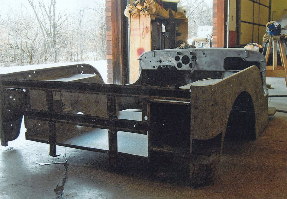

Guarda per esempio questo pianale:
In un caso simile, è praticamente inevitabile sostituire l'intero pavimento conservando tutto il resto: operazione fattibile da chi ne è in grado, e che certo non declassa il veicolo a replica.
