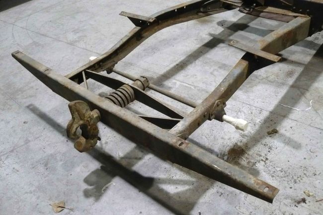

Il telaio è completamente "nudo":
La parte anteriore dovrà essere completamente smontata per ripristinare i supporti (tagliati.... :evil: ) del rullo anteriore e raddrizzare la traversa piegata
Il retro è invece in condizioni decisamente migliori, solo qualche punto di saldatura di consolidamento e via a sabbiare!

Interessante il sistema di smorzamento del gancio traino.
Potresti fare qualche foto del complessivo ?

Il sistema di molleggio del gancio di traino è comune a molti mezzi pesanti: GMC, Halftrack, ecc... Nella tavola sotto riportata puoi vedere i diversi componenti relativi allo Scout Car

In realtà volevo capire se quelle tre lamine, una trasversale e due in diagonale, fungono da molla-balestra ( o se è solo una mia supposizione ) e come sono collegate sia tra di loro sia alla traversa.
Se non hai tempo per le foto va benissimo una breve descrizione.

Ecco altre due foto del gancio di traino prima dello smontaggio
La traversa (rivettata al telaio) con i due rinforzi obliqui funge da contrasto / reazione alla molla quando un carico è attaccato al gancio di traino, in questo caso sia in tiro, sia in frenata il peso del rimorchio dovrebbe essere smorzato dal sistema che funziona così da ammortizzatore.

Dalla prima foto, scattata da dietro, avevo scambiato la traversa a "L" per una "piatta" pensando ad una molla a balestra.
Convengo che la funzione sia di "appoggio" della molla in frenata oltre che ad una ovvia funzione di mantenere in asse il perno del gancio.
